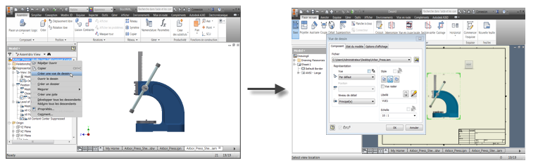

Création rapide d'un dessin
La nouvelle commande Créer une vue de dessin fusionne plusieurs étapes en une seule, de sorte que vous puissiez créer rapidement des vues de dessin à partir d'un fichier modèle. Dans le fichier modèle, organiser le modèle selon vos besoins. Puis, dans le navigateur, cliquez sur le composant racine avec le bouton droit de la souris et choisissez Créer une vue de dessin.
Les propriétés de modèle suivantes sont automatiquement propagées du modèle dans le dessin :
Remarque : La création rapide d'un dessin est prise en charge dans les environnements suivants : Pièce, Ensemble de construction soudée, Ensemble, Tôlerie et Mise à plat. Il prend également en charge d'iPièces et d'iEnsembles et fichiers de membre.

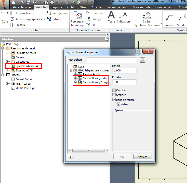

Fonctions de la bibliothèque de symboles d'esquisse externe centralisée
Vous pouvez désormais accéder facilement à votre ensemble de symboles d'esquisse et le partager dans une nouvelle bibliothèque de symboles d'esquisse externe. Cette bibliothèque est un fichier dessin Inventor qui, par défaut, est situé dans un sous-dossier du dossier des données de conception de votre projet.
Symboles d'esquissede la boîte de dialogue

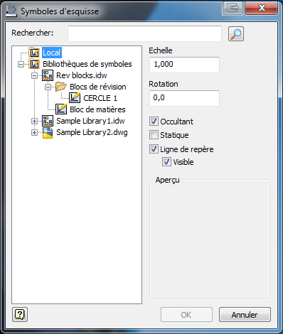

Recherche et la fonction de filtre
Vous pouvez à présent rechercher et filtrer vos bibliothèques avec plus de précision lors de l'insertion de symboles d'esquisse à partir d'une bibliothèque de symboles.
Aperçu du symbole d'esquisse
Vous pouvez désormais afficher un aperçu du symbole d'esquisse sélectionné avant de placer ce dernier.
Amélioration de l'état d'agrandissement du navigateur lors du placement d'un symbole d'esquisse
Le développement du navigateur de la bibliothèque est à présent mémorisé lorsque vous sélectionnez un symbole dans la bibliothèque spécifiée et cliquez sur OK. Le navigateur reste développé dans la dernière position affichée, en fonction de l'état dans lequel il a été laissé avant la fermeture de la boîte de dialogue. Ce sera mémorisé tout au long de la session.
Par exemple, si vous cliquez sur OK, la prochaine fois que vous insérerez un symbole issu de la bibliothèque, le symbole d'esquisse précédemment inséré sera sélectionné automatiquement dans la dernière bibliothèque consultée.

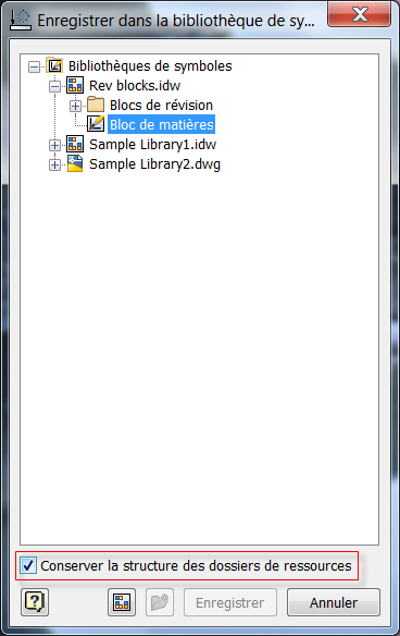

Enregistrement de tous les éléments dans les bibliothèques de symboles
Pour enregistrer tous les symboles d'esquisse dans une bibliothèque donnée, dans le navigateur, cliquez sur le noeud Symboles d'esquisse, Ressources de dessin, avec le bouton droit de la souris et choisissez Enregistrer tout dans la bibliothèque de symboles.
Enregistrer dans la bibliothèque de symboles d'esquisse souhaité
Enregistrement de l'esquisse dans une bibliothèque des symboles de votre choix. Cliquez sur un symbole de l'image avec le bouton droit de la souris sous une feuille ou sous le noeud Symboles d'esquisse, sous Ressources de dessin, afin d'afficher la boîte de dialogue Enregistrer dans la bibliothèque de symboles. Ici, vous pouvez sélectionner la bibliothèque pour enregistrer le symbole d'esquisse. Pour créer une bibliothèque, choisissez Créer une bibliothèque. Pour créer un dossier dans une bibliothèque, sélectionnez Créer un nouveau dossier.
Conserver votre bibliothèque de structure de dossier lors de l'enregistrement de l'esquisse dans une bibliothèque des symboles. Pour ce faire, cliquez sur la ressource de conserver la structure de dossier.

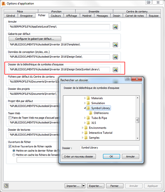

Nouvelle entrée Dossier de la bibliothèque de symboles d'esquisse disponible dans la boîte de dialogue Options d'application
Une nouvelle entrée de configuration est disponible dans la boîte de dialogue Options d'application, sous l'onglet Fichier : Dossier de la bibliothèque de symboles d'esquisse. Cette option vous permet de spécifier un dossier situé hors de la structure du dossier de données de conception pour stocker vos gabarits de bibliothèque de symboles d'esquisse. Cliquez sur l'icône Parcourir afin de localiser un fichier ou sélectionnez l'option Créer un dossier pour définir un nouvel emplacement de conservation pour vos bibliothèques.
