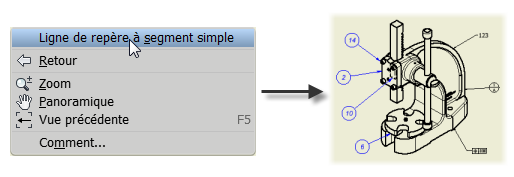

Améliorations apportées aux repères d'annotation
Segment unique option de ligne de repère
Sélectionnez l'option Ligne de repère de segment unique pour modifier la procédure par défaut et créer des annotations de dessin avec un seul segment de ligne de repère. Le repère d'un segment. L’option est disponible pour les repères, du texte de ligne de repère, les symboles d'état de surface, de soudure, de tolérancement géométrique, les symboles de fonction, de référence partielle et des symboles d'esquisse. Vous avez défini l'option séparément pour chaque type de dessin d'annotation.
