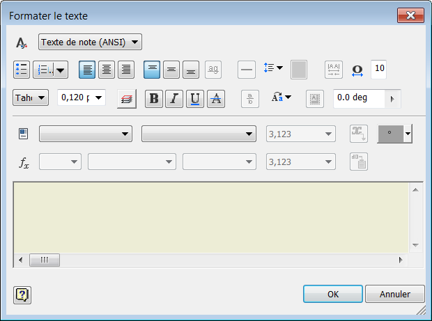

Modifications de la boîte de dialogue Formater le texte
La boîte de dialogue Formater le texte a été simplifiée et affinée pour une utilisation claire et simple. La taille de la boîte de dialogue a été réduite afin de fournir plus d'espace pour la modification dans la fenêtre graphique.
Puces et numéros dans un texte
La boîte de dialogue Formater le texte permet de créer des listes à puces ou des listes numérotées. Vous pouvez utiliser un style de liste à puces et plusieurs styles de listes numérotées.
Options de casse du texte
Dans la boîte de dialogue Formater le texte, cliquez sur une chaîne, puis sélectionnez l'une des options de casse suivantes afin de convertir la chaîne : MAJUSCULES, minuscules ou Casse du titre.

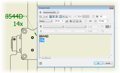

Texte barré
Dans la boîte de dialogue Formater le texte, cliquez sur le bouton Barré pour barrer le texte d'une chaîne.

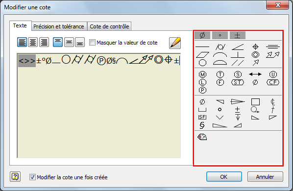

Liste des symboles améliorée
De nouveaux symboles graphiques ont été ajoutés à la liste des symboles de la boîte de dialogue Formater le texte.
Les symboles graphiques sont répartis entre les groupes suivants : Le plus courant, Caractéristique géométrique, Modificateur d'enlèvement de matière, Symboles supplémentaires, Général et Table des caractères.
Remarque : Le style de tolérancement géométrique actif permet de gérer la liste des symboles disponibles dans la boîte de dialogue Formater le texte.
Modifier une cote (boîte de dialogue)
La liste déroulante des symboles a été supprimée et remplacée des options de premier niveau pour les symboles graphiques.
Aperçu du texte dans la fenêtre graphique
Dans les fichiers dessin, la fenêtre graphique offre un aperçu dynamique du texte que vous créez ou que vous modifiez. Vous pouvez peaufiner l'apparence du texte avant de fermer la boîte de dialogue Formater le texte.
