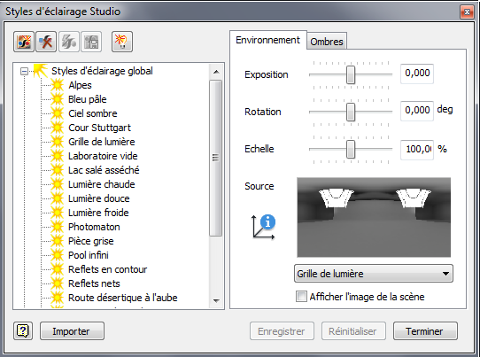

Nouvelle prise en charge de l'éclairage basé sur une image (IBL )
Les styles d'éclairage dans Inventor Studio sont désormais associées à un éclairage basé sur une image. IBL offre une meilleure source d'éclairage.
L'éclairage basé sur l'image de l'environnement de modélisation n'est pas pris en charge dans Inventor Studio. Pour effectuer un rendu à partir de la modélisation de l'environnement d'éclairage, utilisez les options disponibles dans l'onglet Affichage, puis utilisez le studio d'éclairage dans la boîte de dialogue Image en rendu réaliste, ou modifier les autres styles d'éclairage à partir de la boîte de dialogue Image en rendu réaliste.

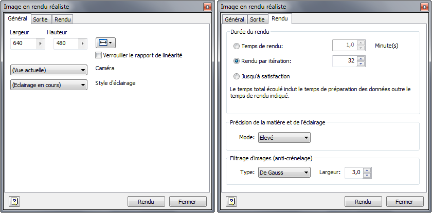

Nouvelles configurations de rendu disponibles dans le moteur de rendu avancé RapidRT
Options obsolètes supprimés :

Nouveaux styles d'éclairage basé sur une image
11 de nouveaux styles d'éclairage sont ajoutés à l'onglet Vue le groupe de fonctions Apparence Styles d'éclairage. Ils incluent le ciel sombre, gris, Pool infini, Photo Booth, bleu pâle, net est mise en surbrillance, le tampon est mise en surbrillance, thermique du moule, chaud lumière projecteur, lumière douce et la source de lumière.
