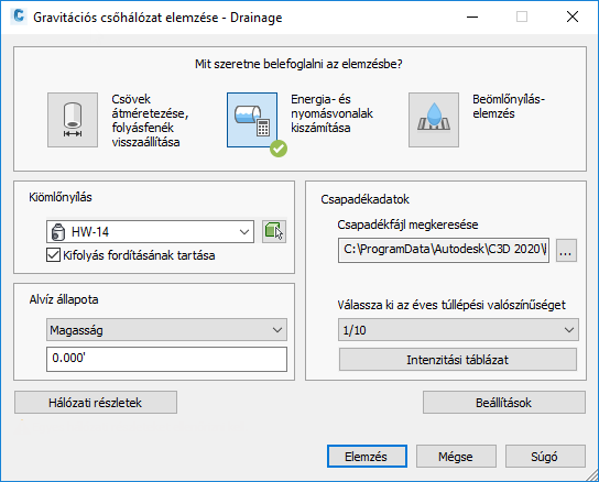

- A Gravitációs hálózat elemzése paranccsal elemezheti a csőhálózatokat, és alkalmazhatja rájuk az eredményeket.
A frissített parancs egy mód nélküli párbeszédpanelt használ, így az más feladatok közben is nyitva maradhat.
A parancs használatával a következő elemzéstípusokat hajthatja végre:
- Csövek átméretezése és folyásfenekek visszaállítása: Elemzi a csöveken keresztüli térfogatáramot, majd átméretezi a csöveket, és visszaállítja a folyásfenekeket, hogy a térfogatáram átfolyhasson rajtuk.
- Energia- és nyomásvonalak kiszámítása: Kiszámítja az energia- és nyomásvonalakat, és jelzi, hogy a rendszer egyes vonalai normál, túlterhelt vagy elárasztott állapotban vannak-e.
- Beömlőnyílás-elemzés: Elemzi a beömlőnyílások kapacitását, és megjeleníti az egyes beömlőnyílásoknál mért folyást, mélységet és eloszlást.
További információ: Információk a gravitációs csőhálózatok elemzéséről és méretezéséről.

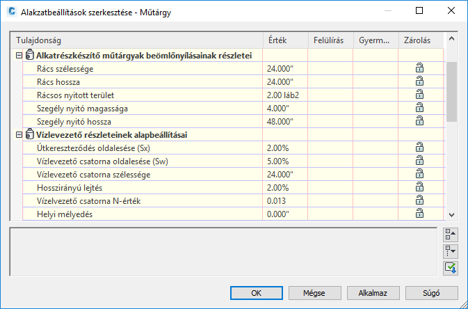

- Az új műtárgyalakzat-beállításokkal megadhatja a Gravitációs hálózat elemzése parancs által használható alapértékeket.
További információ: Információk a gravitációs csőhálózatok elemzéséről és méretezéséről és Alakzatbeállítások szerkesztése - Műtárgy párbeszédpanel.

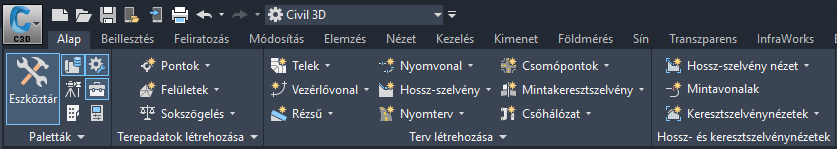

- Az Autodesk Dynamo for Civil 3D parancsok használatával parancsfájlokat készíthet és futtathat a feladatok és munkafolyamatok automatizálásához az Autodesk Civil 3D programban.
Az Autodesk Dynamo for Civil 3D egy vizuális programkészítő alkalmazás, amely külön telepíthető az Autodesk asztali alkalmazáson keresztül, valamint az Autodesk Account-fiókjából.
Az alkalmazás telepítése után a Dynamo alkalmazással kapcsolatos parancsok a Civil 3D Kezelés szalaglapján érhetők el.
További információk: Információk az Autodesk Dynamo for Civil 3D alkalmazásról.

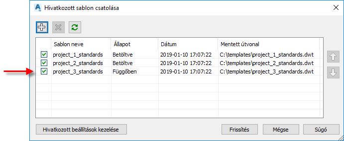

- Amikor egy újabb referenciasablont csatol a rajzhoz, az mostantól a lista alján lesz hozzáadva, és a korábban csatolt sablonokhoz már megadott egyéni beállítások megmaradnak.
További információ: Referenciasablonok használata.

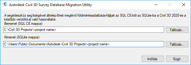

- A földmérési adatbázis formátuma Microsoft SQL Server Compact (SQL CE) formátumról SQLite formátumra változott. A meglévő földmérési adatbázisok Autodesk Civil 3D 2020 szoftverrel való használatához át kell konvertálni őket SQLite formátumba.
A földmérési adatbázisok SQL CE-ből SQLite-ba való konvertálásához használja az Autodesk Civil 3D földmérési adatbázisok áttelepítési segédeszközét.
Az Autodesk Civil 3D földmérési adatbázisok áttelepítési segédeszköze külön tölthető le a https://www.autodesk.com/civil3d-survey-database-migration-utility webhelyről.
Fontos: Az áttelepített adatbázisok nem kompatibilisek az Autodesk Civil 3D korábbi verzióival.
A segédeszköz használatával kapcsolatos további információkért lásd: Földmérési adatbázis frissítése.
