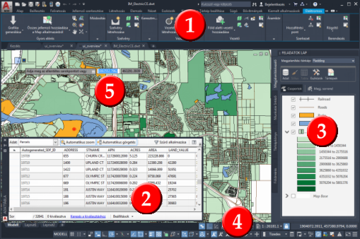

Az AutoCAD Map 3D Toolset ablak
Az AutoCAD Map 3D toolset termék ablakának fő elemei
A Szalag és az Eszköztárak. A térképészeti feladatokhoz tartozó parancsok.
Adattáblázat és adatnézet. Az attribútumadatok megjelenítése táblázatos formában. Az Adattábla használatával a térinformatikai jellemzők tér- és attribútumadatai; az Adatnézet segítségével a rajzi objektumokhoz csatolt attribútumadatok tekinthetők meg. Az űrlapok használatával szerkesztheti az egyes jellemzők attribútumait a szakági modellek rajzaiban.
A Feladatok lap A Feladatok lap fülek a következőkre használhatók:
Állapotsorok. Munkaterület váltás, a mutató aktuális helyének rögzítése, nagyítás és lépték beállítások módosítása, 2D-3D váltás és gyakran használt eszközök.
Dinamikus adatbevitel. Parancsok kiadása és kérdések megválaszolása a mutató helyénél. A tapasztalt AutoCAD-felhasználók számára a parancsfelület lehetővé teszi a billentyűzetről történő adatbevitellel végzett hatékony szerkesztést is.
