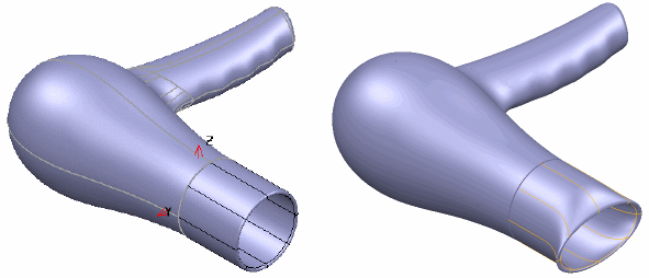

Il morfismo consente di deformare un solido in una forma differente:
Tutte le feature sugli oggetti, come i raccordi, il ritaglio, le pareti, le nervature e i depositi restano intatte anche se la forma può essere totalmente differente.
È possibile usare il morfismo con diverse applicazioni:
- Aggiungere sformo a un modello.
- Compensare la distorsione che si verifica durante il processo di produzione, ad esempio, afflosciamento e ritorno elastico.
- Aggiungere feature di progettazione.
- Modifiche locali, come la chiusura di un gap.
- Progettare tomaie, adagiando una suola su un nuovo numero.
- Effettuare modifiche artistiche ed estetiche a un modello per migliorare e rinnovare modelli esistenti.
È possibile controllarlo utilizzando punti, curve, superfici o una casella flessibile attorno al modello. Per risultati ottimali, usare il morfismo per apportare lievi modifiche piuttosto che modifiche sostanziali alla forma.

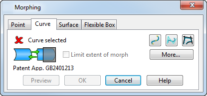

Accertarsi di avere un solido attivo visualizzato, oppure pre-selezionare un solido inattivo e utilizzare uno dei seguenti metodi per aggiungere una feature di morfismo:
- Aprire la finestra di dialogo Morfismo utilizzando una delle seguenti opzioni:
- Fare clic sulla scheda Solido > riquadro Feature > Morfismo.
- Fare clic sulla scheda Modifica > riquadro Morfismo > Tutto.
- Utilizzare le quattro schede della finestra di dialogo Morfismo per aggiungere la feature di morfismo:
