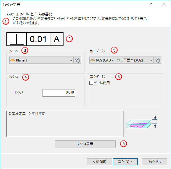

  4. 次へ をクリックし、既定角度トレランスを了解します。フィーチャー定義 ダイアログが表示されます。例:
    ダイアログの内容
    説明 - ダイアログの使用方法が記載されます。
    GD&T コントロールフレーム: GD&T アイテム詳細の要約が表示されます。次の例は、直角度シンボル、およびデータム A に対する公差直径 0.01 を示しています。データムの文字背景はシェーディング付きで、シーケンス アイテムがデータムとして選択されていることを示します。GD&T データム アイテムがデータムとして選択されると、ボックスの背景は白色になります。
    フィーチャー / データム セクション - チェック対象フィーチャー、および、テストに使用するデータムを指定します。 マウスを使用して CAD ビューからアイテムを選択 するには、 をクリックします。
    トレランス セクション - アイテムのトレランスを定義します。
    サンプル表示 - 別のウィンドウに、アイテムのサンプル簡易図を表示します。

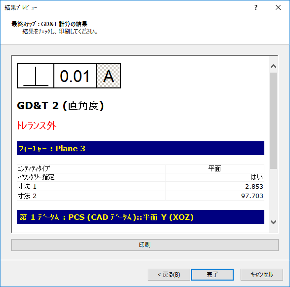

  5. フィーチャー、データム、トレランスの指定が終了したら、次へ をクリックします。これにより、結果プレビュー ダイアログが表示されます。例:

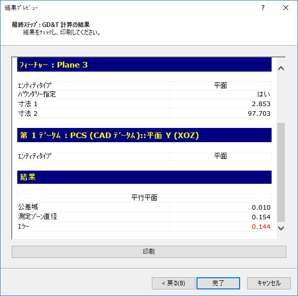

    マウスをスクロールし、使用されたデータム、公差域、エラー値に関する情報を表示します。例:
    測定ゾーン直径 値が、公差域 に指定ボーナスを加えた値以下の場合、測定値がトレランス内になります。最大、または、最小 実体状態修飾子 の使用時には、ボーナスの追加が可能です。
