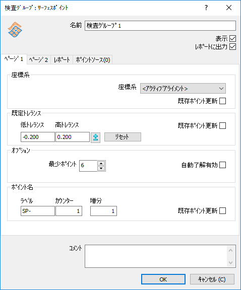

[検査グループ: サーフェスポイント]ダイアログを使用し、オンザフライ サーフェス グループの詳細を指定します。
注: OMV マシンでは、オンザフライ サーフェス グループを実行することはできません。測定済みグループを作成するには、[ポイントソース]タブを使用してポイントを追加します。
このダイアログを表示するには、検査シーケンスでグループ名をダブルクリックします。
ダイアログの設定
名前 - アイテム名を入力します。この名前は、検査シーケンス、[レポート]および[情報]タブで使用されます。また、別のアイテム内で、当該アイテムを参照する際にも使用されます。
表示 - CAD ビューにアイテムを表示します。
レポートに出力レポート に当該アイテムを含めます。
座標系 - 測定値のレポートに使用する アライメント を選択します。
検査中にアライメントを指定するには、[<アクティブアライメント>]を選択します。その後、アクティブアライメント リストから選択、または、検査シーケンスに アクティブアライメントアイテム を追加して、アライメントを選択することができます。
既存ポイント更新 - グループ内の既存アイテムに、選択した座標系を適用します。
規定トレランス - ポイントがトレランス内となる、規定サーフェスからの最大距離を入力します。グループ内の既存ポイントに値を適用するには、既存ポイント更新 を選択します。
パラメーター ダイアログの既定値に戻すには、リセット をクリックします。
オプション - フィーチャー測定の必須 最少ポイント 数を入力します。指定数のポイントが測定されるまで、グループは未測定として処理されます。 指定数のポイントの取得と同時に、ポイントを保存するには、自動了解有効 を選択します。この設定は、グループに対してプローブ パスを指定した場合には使用できません。
ポイント名ラベルカウンター増分 を入力し、グループに追加するポイント名を制御します。 グループ内の既存のポイントにこのルールを適用するには、既存ポイント更新 を選択します。
既存のポイントにこの変更を適用するには、既存ポイント更新 を選択します。例:
コメント - グループに関する追加情報を記入します。
既定オフセット - サーフェスの厚さを補正する場合、値を入力します。この値は、プレス加工の厚さ(通常、正の値)、または、電極のスパークギャップ(通常、負の値)などの補正に使用されます。オフセットは、測定ポイントでサーフェスに垂直に適用されます。正の値は、プローブ方向になります。
グループ内の既存のポイントにこのオフセットを適用するには、既存ポイント更新 を選択します。パラメーター ダイアログの既定値に戻すには、リセット をクリックします。
[カスタムレベル]: 既定では、PowerInspect は、最近接サーフェスに検査ポイントを投影します。この操作から一部のサーフェスを除外するには、カスタムレベル使用 を選択して、レベル をクリックします。グループ内の既存のポイントに除外設定を適用するには、既存ポイント更新 を選択します。
グループに利用可能なサーフェスを指定する方法
    1. カスタムレベル使用 を選択し、レベル をクリックします。これにより、CAD オブジェクト選択 ダイアログが表示されます。
    2. をクリックしてフォルダーを展開し、CAD レベル、および、オブジェクトエントリを表示します。
    3. 検査に使用できるようにするエントリのチェックボックスは選択し、検査から除外するエントリのチェックボックスは選択解除します。
    4. OK をクリックして変更を保存し、ダイアログを閉じます。
    5. グループ内の既存ポイントにレベル設定を適用するには、既存ポイント更新 を選択します。
