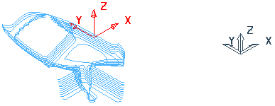

変換の方向は、情報 ツールバーを使用して基準作業平面
のいずれかで定義されます。

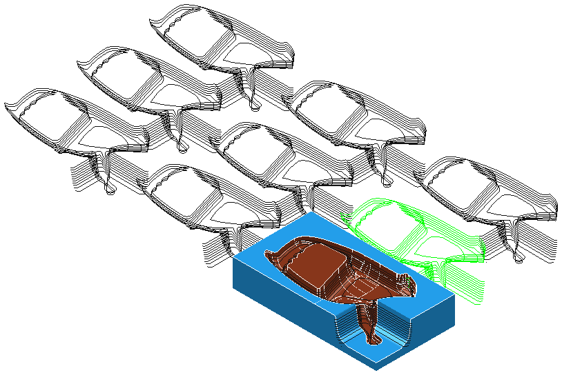

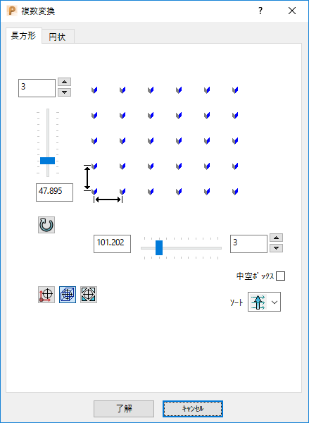

例えば、以下のように、CZ 等高線ツールパスで複数変換を作成します。
[ツールパス変換] タブ > [ツールパス変換オプション] パネル > [ツールパス追加] を選択し、1 個の新規ツールパスを作成します。

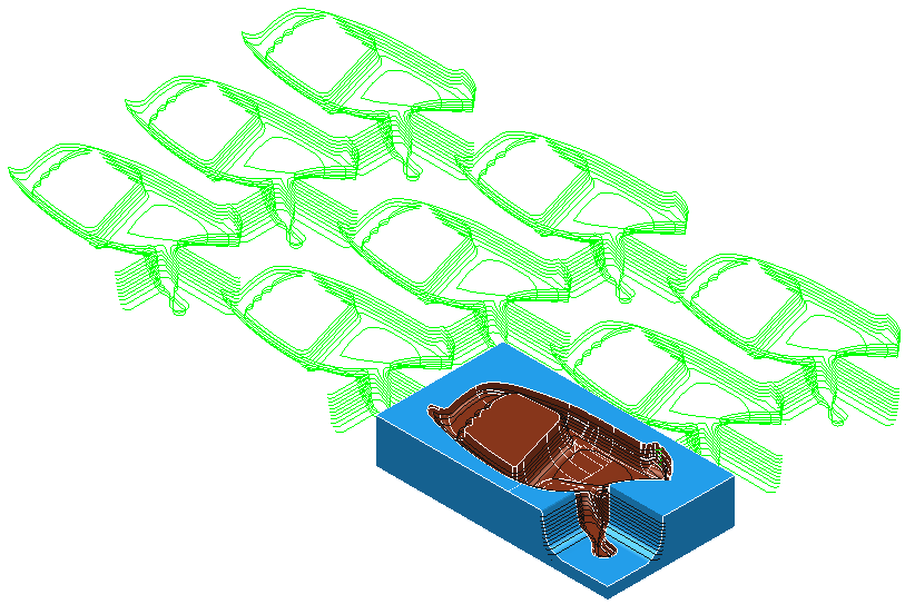

[ツールパス変換] タブ > [ツールパス変換オプション] パネル > [ツールパス追加] を選択解除し、8 個の新規ツールパスを作成します。
