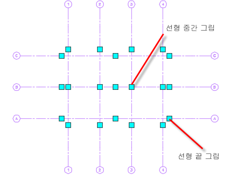

향상된 사용자 기둥 그리드에서 그립은 각 그리드 선의 끝과 중간에 있습니다. 향상된 사용자 기둥 그리드를 편집하는 데 이러한 그립을 사용해 보십시오.
선형 중간 그립을 조작할 때 다음 특징이 유지됩니다.
선형 끝 그립을 조작할 때 다음 특징이 유지됩니다.

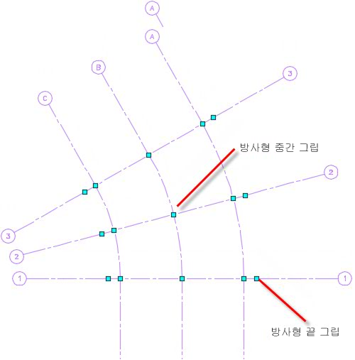

방사형 중간 그립을 조작할 때 다음 특징이 유지됩니다.
방사형 끝 그립을 조작할 때 다음 특징이 유지됩니다.
