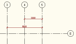

개별 그리드 베이의 치수를 기입하려면
개별 그리드 베이의 치수를 기입하거나 향상된 사용자 기둥 그리드에 있는 여러 그리드 베이의 치수를 한꺼번에 기입할 수 있습니다.
주:
이 명령을 사용하면 주석 치수 스타일의 회전된 AutoCAD 치수가 삽입됩니다.
향상된 사용자 기둥 그리드를 선택합니다.
기둥 그리드 탭
사용자 기둥 그리드 패널
베이 치수 기입
을 클릭합니다.
치수를 시작할 그리드 선을 선택합니다.
치수를 끝낼 그리드 선을 선택하고 원하는 대로 치수를 배치합니다.
