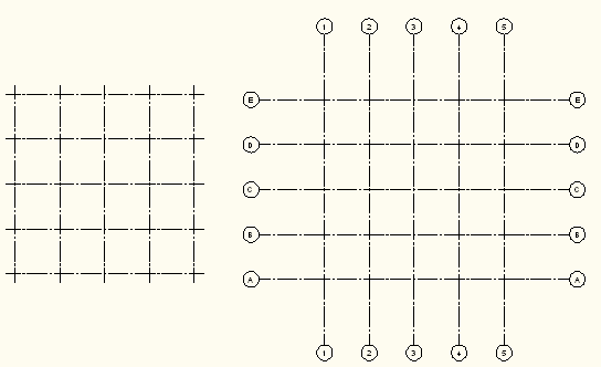

도면 영역에 삽입한 향상된 사용자 기둥 그리드에 레이블을 지정할 수 있습니다. 경우에 따라 그리드 선 배열이 아직 마무리되지 않은 경우 설계도 설계 단계를 시작할 때 레이블을 추가하지 않을 수 있습니다. 이 단계의 그리드는 구조를 정렬하는 참조로 그려지며 그리드 선 간격두기는 설계 탐색 중에 조정하고 수정해야 할 수 있습니다. 설계가 마무리되고 그리드 선 배치가 확정되면 레이블링을 추가할 수 있습니다.

  1. 향상된 사용자 기둥 그리드를 선택합니다.
  2. 기둥 그리드 탭사용자 기둥 그리드 패널레이블 추가를 클릭합니다.
  3. 레이블을 지정할 기둥 그리드를 다시 선택합니다.
