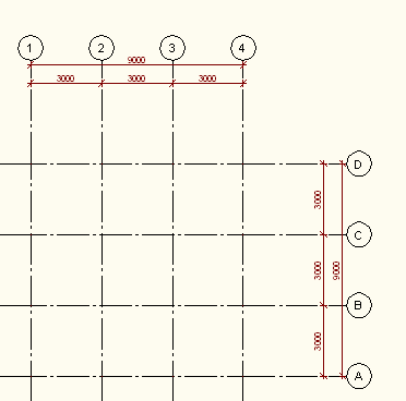

향상된 사용자 기둥 그리드에 치수를 기입하려면
향상된 사용자 기둥 그리드의 치수를 기입할 수 있습니다. 상황별 기둥 그리드 탭의 치수 명령을 사용하면 전체 그리드 범위 및 그리드 베이에 대해 2-체인 그리드 치수가 작성됩니다.
주: 상황별 그리드 탭의 치수 명령을 사용하면 AutoCAD 치수가 삽입됩니다.
  1. 향상된 사용자 기둥 그리드를 선택합니다.
  2. 기둥 그리드 탭 사용자 기둥 그리드 패널 그리드 치수 기입을 클릭합니다.
  3. 그리드를 선택합니다.
  4. 그리드로부터 치수의 간격띄우기 정의
    기본적으로 주석 치수 스타일의 회전된 치수 세트가 작성됩니다. 치수 스타일을 변경하려는 경우 치수를 선택하고 특성 팔레트에서 다양한 치수 스타일을 설정합니다.
