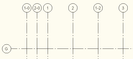

그리드 앞과 그리드 내에서 동일한 번호매기기 형식 사용

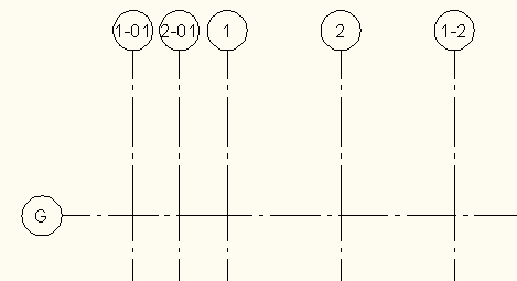

그리드 앞에서 다른 번호매기기 형식(앞에 0 사용) 사용
