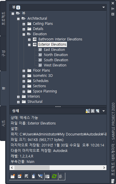

프로젝트 네비게이터의 외부 입면 모형 공간 뷰
  1. 신속 접근 도구막대에서 프로젝트 네비게이터를 클릭합니다.
  2. 프로젝트 네비게이터에서 모형 공간 뷰를 포함하는 뷰 도면으로 이동합니다.
    도면이 이미 열려 있는 지 여부는 중요하지 않습니다.
  3. 필요한 경우 뷰 도면을 확장하여 뷰 도면에 포함된 모형 공간 뷰를 표시합니다.
  4. 열려는 모형 공간 뷰를 선택하고 두 번 클릭합니다.
    또는 프로젝트 네비게이터에서 모형 공간 뷰를 선택하고 오른쪽 클릭한 후 열기를 클릭할 수 있습니다.
