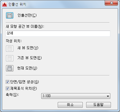

  7. 선택한 도구 유형에 대한 지시사항에 따라 인출선 도구를 도면에 추가합니다.
  8. 인출선만을 클릭합니다.
    연결되지 않은 인출선 기호가 도면에 삽입됩니다.
