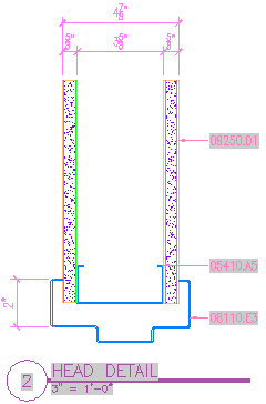

상세 인출선 배치 정보
인출선을 사용하여 건물 모형의 특정 확대 뷰를 작성할 수 있습니다. 일반적으로 볼트 및 커넥터와 같은 건물 모형의 부분이나 상세 벽돌 해치로 포함되지 않는 항목을 인출하기 위해 구성요소를 상세로 세부화합니다. 또한 인출선을 사용하여 기존 단면 또는 입면의 단면이나 입면을 생성할 수 있습니다. 예를 들어, 건물 모형의 단면을 작성한 후 단면의 부분에서 확대 상세를 작성할 수 있습니다. 그런 다음 작성한 상세에 구성 문서의 상세 구성요소를 추가할 수 있습니다.
문 헤드 상세 예
