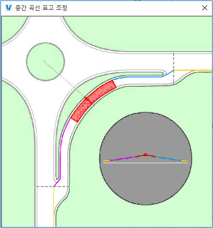

원형교차로 특성 다이어그램은 용어를 설명하는 데 사용됩니다. 다이어그램을 표시하려면 다이어그램 단추를 선택하고 다이어그램을 숨기려면 다이어그램 단추를 다시 클릭합니다. 다른 필드 내부를 클릭하면 다이어그램 화면표시가 선택한 매개변수로 변경됩니다.
다이어그램 화면표시 예
