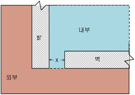

에너지 모델 공간 식별 시 무시될 수 있는 Revit 요소 간 최대 거리는 해석 공간 처리 간격 지정 설정의 2배입니다.
이 개념은 다음과 같이 설명될 수 있으며, 여기서 평면 뷰는 치수 X의 벽 사이에 간격을 둔 실내 공간을 경계짓는 2개 벽을 나타냅니다.
해석 공간 처리 간격 지정 = 18인치(457.2mm)인 경우
