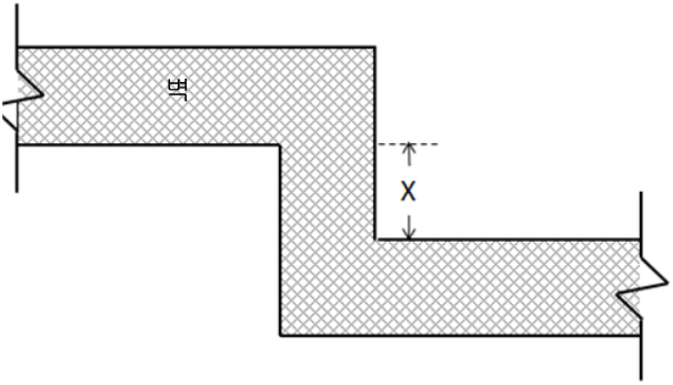

해석 표면 처리 간격 지정과 함께 이 매개변수는 에너지 모델을 생성하는 알고리즘에서 사용되는 중요한 정보를 제공합니다. 해석 표면 처리 간격 지정은 기본적으로 알고리즘 기능이 개별 해석 표면을 찾을 수 있도록 합니다.
이는 에너지 모델에 포함될 모든 표면의 최소 치수보다 작아야 합니다. 이 매개변수는 에너지 설정 대화상자에서 정의합니다.
해석 표면 처리 간격 지정 매개변수의 경우:
이 개념은 다음 벽 평면 뷰에 표시된 대로 설명될 수 있습니다.
해석 표면 처리 간격 지정 = 12인치(304.8mm)인 경우
