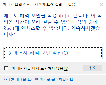

(에너지 모델 작성)을 클릭하면 다음 대화상자가 표시됩니다.
이 대화상자를 사용하면 실수로 에너지 모델 작성 프로세스를 시작하는 것을 방지할 수 있습니다. 추후 이 메시지를 건너뛰려면 확인란을 선택합니다.
