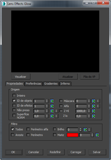

A caixa de diálogo Brilho de Efeitos da Lente contém uma janela de visualização e uma área abaixo para controlar os parâmetros de brilho.
[Preview group]
[Preview Window]
Permite que você rapidamente, visualize o efeito de brilho. A janela de visualização é multitarefa para aproveitar os sistemas com multiprocessadores e atualizações cada vez que você altera qualquer configurações de brilho que possam afetar a cena.
Visualização
Exibe uma cena genérica onde é possível definir rapidamente um efeito de brilho. Aparece verde claro quando selecionada.
VP fila
Permite visualizar a cena na fila de pós-produção de vídeo. A visualização deve ser selecionada para o VP fila função para trabalhar.
[guias de Controle de Brilho]
A caixa de diálogo de Brilho de Efeitos da Lente contém quatro guias: Propriedades, Preferências, Gradientes, e Inferno
