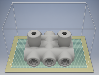

「3D 列印」環境提供用於增材製造或 3D 列印的工具。可以基於使用中的 3D 印表機,列印整個或部分模型。「3D 列印」環境僅在零件文件中可用。若要列印組合,請先使用選項將組合導出成零件模型,以將每個實體本體保留為獨立的本體。在導出零件中使用「3D 列印」環境。
「3D 列印」輸出基於元件或特徵的可見性。如有不想列印的特徵,請變更可見性狀態或抑制特徵 (如果這樣做不會影響您要列印的其他特徵)。

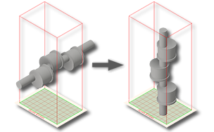

相對於建置空間,將模型旋轉到位。

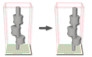

將模型放置在建置空間內。

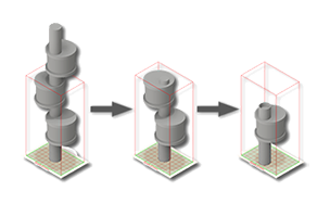

分割對建置空間而言太大的元件,並放置對齊特徵,以便在列印後輕鬆地裝配零件。
