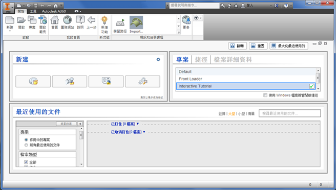

Inventor 首頁
Inventor 首頁包括許多新工具,使檔案管理變得快速而簡單。
  • 面板工作區是可自訂的。
    • 拖曳控點以重調面板大小。
    • 使用「翻轉」來重新規劃面板。
    • 使用「重置」來還原預設配置。
    • 使用「最大化最近使用的」,來用「最近使用的文件」面板填滿空間。
  • 簡報檔已加入至「新檔案」清單。
  • 按一下「新檔案」面板中的「進階」,以存取所有檔案樣板。
  • 會針對最近使用的文件顯示 Vault 狀態。
  • 「專案」、「捷徑」和「檔案詳細資料」頁籤已加入至首頁。
    • 按一下「專案」,以設定作用中的專案檔案。
    • 按一下「捷徑」,以建立對專案位置、檔案和資料夾的快速存取。
    • 按一下「檔案詳細資料」,以檢視豐富的檔案資訊。
  • 新的篩選選項可讓您在「最近使用的文件」畫面中檢視所需資訊。
    • 設定「專案」篩選,以便僅展示作用中專案中的檔案,或展示最近使用的所有文件。
    • 設定「檔案類型」篩選,以便在畫面中加入或移除檔案類型。
    • 「排序依據」篩選提供多個排序選項。
    • 「修改日期」篩選可讓您使用廣泛的日期來微調顯示。
    以在畫面中加入或移除檔案類型。
  • 將滑鼠移動到「最近使用的文件」清單中的某個檔案上,以檢視可用的作業。例如:
    • 開啟檔案
    • 從清單中移除
    • 開啟方式選項
    • 開啟包含資料夾
    • 瀏覽包含資料夾
    • 檔案詳細資料
    • 清除未釘住的文件
      提示: 從最近使用的檔案清單是清除未釘住的文件的動作是永久性的,無法退回。您必須再次開啟該檔案,才能顯示在最近使用的文件清單中。
  • 按一下「並排」、「大型」、「小型」或「清單」,以變更「最近使用的文件」清單的顯示。

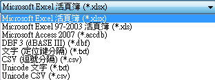

整體材料表 (BOM)、零件表和修訂表格的匯出格式更新 (在 Inventor LT 中不可用)
現在,會在下拉式功能表中提供新的可接受格式清單,用於匯出您的整體材料表、零件表和修訂表格。
Access、DBF、文字、CSV 和 Unicode 匯出需要在您的電腦上安裝 Microsoft Access Database Engine,它是 Microsoft Office 安裝的一部分。對於 64 位元 Inventor,請安裝 64 位元 Microsoft Office 以匯出這些檔案。如果未安裝 64 位元 Microsoft Office,系統會顯示以下錯誤訊息:

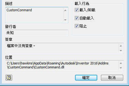

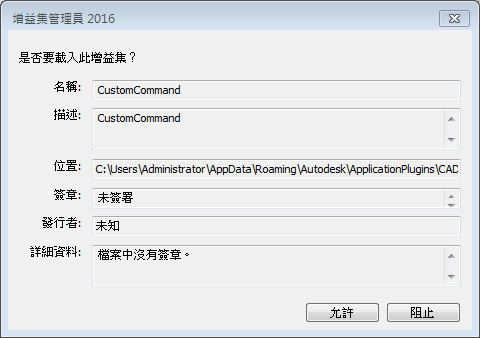

增益集管理員的安全性增強功能 (在 Inventor LT 中不可用)
載入非 Autodesk 產品增益集時,會顯示一個新對話方塊。您現在可以選擇允許或阻止載入增益集。此設定將會保留以用於將來的階段作業。您可以使用「增益集管理員」檢查和變更「允許」/「阻止」設定。
「增益集管理員 2016」對話方塊中現在提供以下三個安全性控制:
  • 「載入行為」區域中的「允許/阻止」勾選方塊。當 Autodesk, Inc. 核准增益集時,可勾選和停用此方塊。
  • 「簽章」文字方塊會展示增益集已簽署且具有有效認證。
  • 「發行者」文字方塊會展示增益集是由 Autodesk, Inc. 核准。

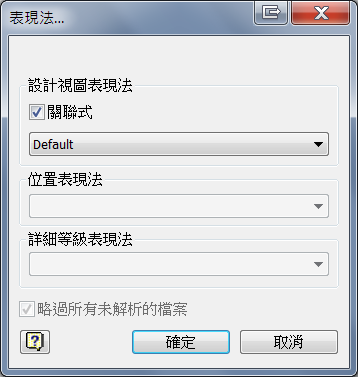

簡報中增強的表現法支援 (在 Inventor LT 中不可用)
使用新的「表現法」對話方塊,可變更目前設計視圖和關聯性。若要存取這個新的對話方塊,請在表現法的模型瀏覽器中,於「分解」節點上按一下右鍵並選取「簡報」。

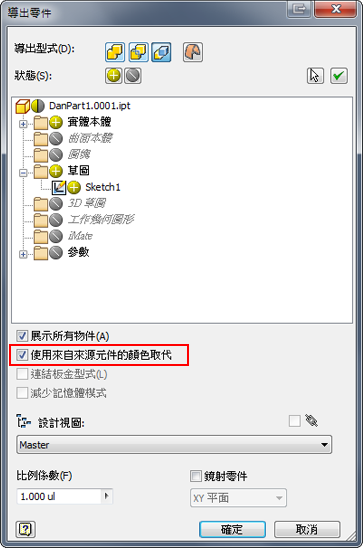

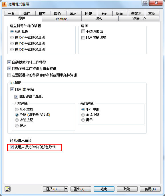

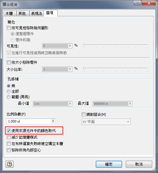

更新以允許將零件外觀和本體、特徵或面顏色,從導出零件推入至新零件
在「導出組合」、「導出零件」、「製作零件」和「製作元件」對話方塊中,提供新的「使用來源元件中的顏色取代」選項。如果勾選此勾選方塊,則會將零件外觀和本體、特徵或套用至面的面顏色取代,從導出零件推入至新零件。如果不勾選此選項,外觀將設定為預設。
範例對話方塊:
可以將整體設定設為,在整個階段作業中,將「使用來源元件中的顏色取代」預設為保持勾選或不勾選狀態。透過功能區中「工具」頁籤下「設為/導出預設」下的「應用程式選項」對話方塊,可存取此勾選方塊。

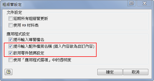

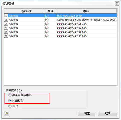

粗細管設定增強功能 (在 Inventor LT 中不可用)
您現在可以自訂配件檔名,並將零件號碼移植到圖面環境內的零件表中。先前,您僅可變更導管料件的名稱,但您現在還可以更新配件。
更新粗細管環境中的對話方塊選項:
提示輸入配件檔案名稱 (插入內容做為自訂內容):透過選取此選項,您可以在「導管檔名」對話方塊中自訂配件名稱。
啟用零件號碼設定:可讓您將零件號碼移植到圖面環境內的零件表中。零件號碼會在零件檔內進行更新,然後移植到零件表。此選項還可讓您在「導管檔名」對話方塊中使用「零件號碼設定」選項。
零件號碼設定:透過選取「粗細管設定」對話方塊中的「啟用零件號碼設定」勾選方塊,可使用「零件號碼設定」欄位。此對話方塊中的新選項包括:
  • 繼承自資源中心:使用由資源中心資源庫提供的名稱做為檔名。
  • 使用檔名:可讓您自訂檔名,稍後可讓您選擇將該資訊移植到圖面環境內的零件表中。
  • 空白:在 Inventor 2014 中可用。如果選取此選項,「檔名」將保持空白。
