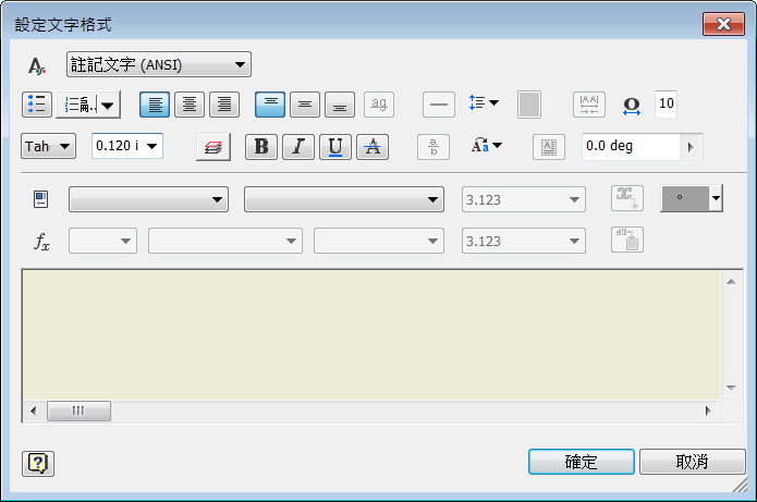

重新設計的「設定文字格式」對話方塊
已簡化和細化「設定文字格式」對話方塊,使其清晰且容易使用。已減小對話方塊的大小,以提供更多空間在圖形視窗中進行編輯。
文字中的項目符號與編號
您可以在「設定文字格式」對話方塊中,建立項目符號清單或編號清單。提供一種項目符號型式和多種編號型式。
文字大小寫選項
在「設定文字格式」對話方塊中,選取一個字串並選取一個文字大小寫選項,以將該字串轉換為大寫、小寫或字首大寫。

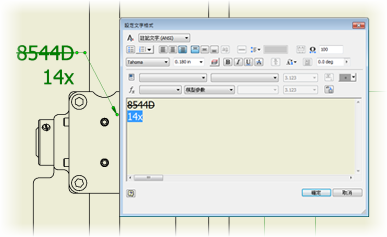

刪除線文字
在「設定文字格式」對話方塊中,按一下「刪除線」按鈕,可為字串套用刪除線格式。

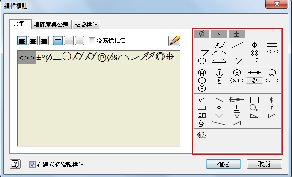

增強的符號清單
在「設定文字格式」對話方塊的符號清單中加入了新的圖形符號。
圖形符號被組織為以下群組:最常見、幾何特性、材料移除修改子、其他符號、一般以及字元對映。
註: 作用中的特徵控制框型式可控制「設定文字格式」對話方塊中的可用符號清單。
「編輯標註」對話方塊
符號下拉式清單已被移除,並被圖形符號取代為第一級選項。
圖形視窗中的文字預覽
當您在圖檔中建立或編輯文字時,文字會自動在圖形視窗中預覽。您可以細化文字的外觀,然後再關閉「設定文字格式」對話方塊。
拉近和拉遠編輯過的文字
已從「設定文字格式」對話方塊中移除「拉近」和「拉遠」按鈕。若要縮放編輯過的文字,請將游標放置在編輯欄位中,按住鍵盤上的 Ctrl 鍵,並捲動滑鼠滾輪。
