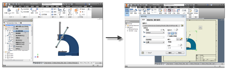

快速建立圖面
新的「建立圖面視圖」指令將多個步驟合併為一個步驟,以便您可以快速從模型檔案中建立圖面視圖。在模型檔案中,視需要排列模型。接著,在瀏覽器中,於根元件上按一下右鍵,然後按一下「建立圖面視圖」。
以下模型性質將自動從模型擴展至圖面:
註: 以下環境支援快速建立圖面:零件、熔接件組合、組合、簡報、板金和展開圖。它還支援 iPart 和 iAssembly 工廠與構件檔案。

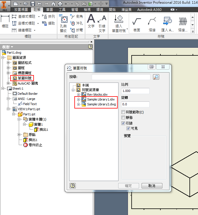

集中式外部草圖符號資源庫功能
現在,您可以透過新的外部草圖符號資源庫,輕鬆存取和共用草圖符號集合。此資源庫是一個 Inventor 圖檔,依預設,位於專案設計資料位置的子資料夾中。
「草圖符號」對話方塊
搜尋和篩選功能
從符號資源庫中插入草圖符號時,您現在可以更準確地搜尋和篩選資源庫。
預覽草圖符號
現在,您可以在放置所選草圖符號之前查看其預覽。

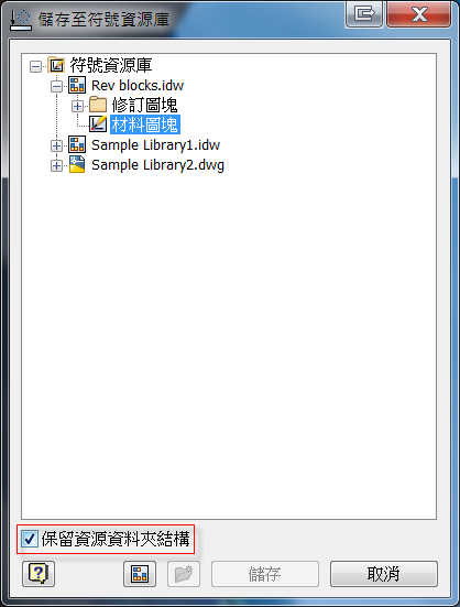

儲存至所需的草圖符號資源庫
將草圖符號儲存至所選資源庫。從圖紙下方或從「圖面資源」下的「草圖符號」節點下方,於圖形中的符號上按一下右鍵,以顯示「儲存至符號資源庫」對話方塊。在該對話方塊中,您可以選擇要儲存您的草圖符號的資源庫。若要建立資源庫,請選取「建立新資源庫」圖示。若要在資源庫內建立資料夾,請選取「建立新資料夾」圖示。
在將草圖符號儲存至資源庫時,請保留您資源庫的資料夾結構。若要完成此作業,請按一下「保留資源資料夾結構」勾選方塊。

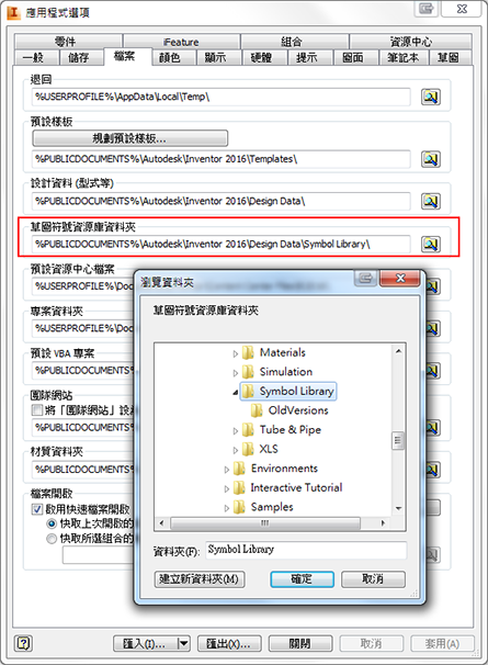

「應用程式選項」對話方塊中提供新的「草圖符號資源庫資料夾」項目
在「應用程式選項」對話方塊的「檔案」頁籤下提供一個新的規劃項目,名為「草圖符號資源庫資料夾」。在這裡,您可以指定位於「設計資料」結構之外的資料夾,以儲存草圖符號資源庫樣板。選取「瀏覽」圖示以尋找檔案,或選取「新資料夾」以建立用於儲存資源庫的位置。
