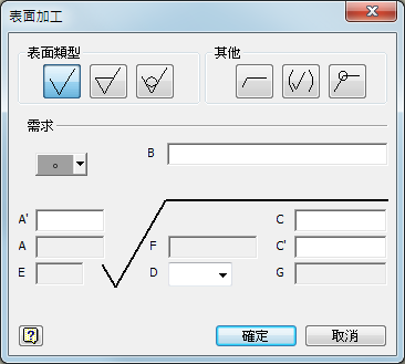

表面加工符號增強功能
「表面加工」對話方塊中提供了以下改進:
符號配置
提供了多種「需求」欄位配置。「表面加工」對話方塊中的配置與目前的製圖標準相對應。
改進的工具提示
工具提示會展示每個「需求」欄位的詳細描述。
插入符號
使用「插入符號」按鈕,將圖形符號加入至任何需求欄位。
瞭解更多資訊

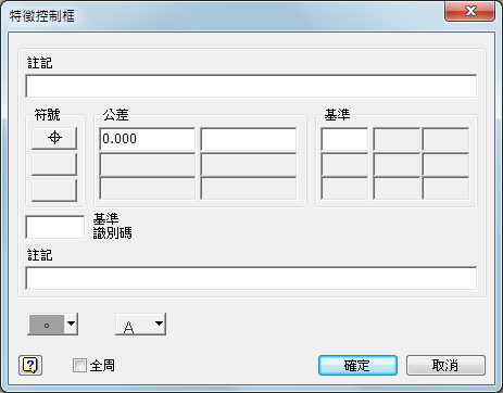

特徵控制框增強功能
「特徵控制框」對話方塊中提供了以下改進:
頂部註記欄位
在特徵控制框符號頂部提供了一個新的編輯欄位,用於加入註記。
插入符號
使用「插入符號」按鈕,將圖形符號加入至任何編輯欄位。
插入字母
使用「插入字母」按鈕,將字母加入至編輯欄位。「插入字母」清單會取代舊式對話方塊中提供的單一字母按鈕。
瞭解更多資訊

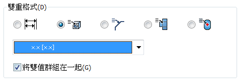

雙孔註記的合併格式
提供新的「將雙值群組在一起」選項,用於支援在孔註記中相鄰地放置雙重標註。此選項在「型式與標準編輯器」「標註型式」「對照單位」頁籤中提供,且依預設已選取。
下圖展示了目前可用於帶雙重標註之孔註記的兩種格式。會針對上方的孔註記選取「將雙值群組在一起」選項,而不會針對下方的孔註記選取該選項。
