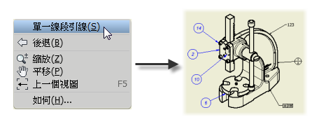

「單一線段引線」選項
選取「單一線段引線」選項,可讓您變更預設程序,並使用單一引線線段建立圖面註解。「單一線段引線」選項可用於件號、引線文字、表面加工符號、熔接符號、特徵控制框、基準目標與草圖符號。您可以針對每種類型的圖面註解分別設定此選項。
