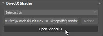

  1. Wenden Sie ein DirectX-Shadermaterial auf ein Objekt an.
  2. Wählen Sie im Rollout DirectX-Shader Interactive aus der Dropdown-Liste aus.
  3. Klicken Sie zudem im Rollout DirectX-Shader auf ShaderFX öffnen.
    Der Interactive-Shader verwendet denselben Grafik-Editor wie ShaderFX-Netzwerke.
    Vorgabemäßig öffnet der ShaderFX-Editor ein voreingestelltes Standard-Interactive-Netzwerk. Der Interactive-Ausgabeknoten ist der standardbasierte Knoten auf der rechten Seite.
