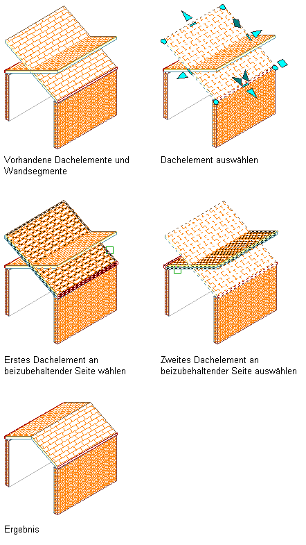

Gehen Sie wie folgt vor, um zwei sich überschneidende Decken oder Dachelemente zu gehren. Dabei werden beide Decken oder Dachelemente entlang der Schnittkante ihrer Umfanglinien gestutzt. Scheitelpunkte werden ggf. hinzugefügt oder entfernt. Für die neuen Kanten der Decken oder Dachelemente werden die Winkel eingestellt, die für einen echten Gehrungsschnitt erforderlich sind. Bei unterschiedlichen Dicken der beiden Kanten werden die Winkel entsprechend geändert.
Wenn Sie Decken oder Dachelemente gehren möchten, die sich nicht überschneiden, können Sie die Gehrung mit den Kanten durchführen.
Gehren von Dachelementen durch Verschneidungen

Die gegenüber liegende Seite wird gestutzt.
