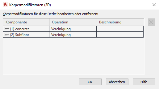

Gehen Sie wie folgt vor, um dreidimensionale Körpermodifikatoren einer Decke bzw. eines Dachelements zu bearbeiten oder von der Decke bzw. vom Dachelement zu entfernen. Sie können die Komponente, auf die der Körpermodifikator angewendet wird, sowie die Art der Anwendung ändern. Dies ist unabhängig davon, welche Option (Vereinigung, Differenz oder Ersetzen) Sie ausgewählt haben. Außerdem können Sie Beschreibungen für Körpermodifikatoren eingeben und diese Beschreibungen bearbeiten.
Anmerkung: So entfernen Sie einen Körpermodifikator von einer Decken- oder Dachelementkomponente und stellen ihn als ein Massenelement wieder her, das bearbeitet und auf andere Decken bzw. Dachelemente angewendet werden kann
- Wählen Sie die zu ändernde Decke oder das zu ändernde Dachelement aus.
| Ausgewähltes Objekt… |
Aktion… |
| Decke |
Klicken Sie auf   . |
| Dachelement |
Klicken Sie auf   . |
Anmerkung: Sie können dieses Arbeitsblatt auch aufrufen, indem Sie auf der Eigenschaftenpalette auf die Registerkarte Design klicken und dann Erweitert wählen.
- Wählen Sie einen Körpermodifikator, und ändern Sie dessen Einstellungen:
| Was möchten Sie tun… |
Aktion… |
| Anwenden eines Körpermodifikators auf eine andere Decken- oder Dachelementkomponente |
Wählen Sie unter Komponente eine andere Komponente aus. |
| Ändern der Operation, mit der der Körpermodifikator auf die Decke oder das Dachelement angewendet werden soll |
Wählen Sie unter Operation eine andere Operation aus: - Wählen Sie Vereinigung, um den Körpermodifikator zur Komponente hinzuzufügen.
- Wählen Sie Differenz, um die Form des Körpermodifikators von der Komponente zu subtrahieren.
- Wählen Sie Ersetzen, um die Komponente durch den Körpermodifikator zu ersetzen.
| Entfernen des Körpermodifikators von der Decken- oder Dachelementkomponente |
Wählen Sie den Körpermodifikator, und klicken Sie auf , oder klicken Sie mit der rechten Maustaste auf den Körpermodifikator, und wählen Sie Entfernen. |
| Eingeben einer Beschreibung für den Körpermodifikator |
Klicken Sie auf Beschreibung, geben Sie Text ein, und drücken Sie die EINGABETASTE. |
- Klicken Sie auf OK.
