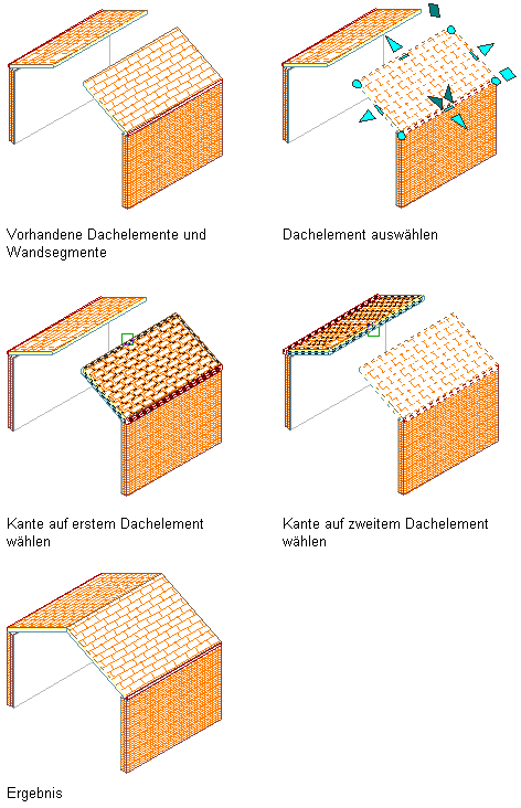

Gehen Sie wie folgt vor, um zwei sich nicht überschneidende Dachelemente durch Gehrung zu verbinden. Dabei können Sie die Kanten explizit auswählen, die gegehrt werden sollen. Sie können auch die Kanten von einander überlappenden Dachelementen gehren, ohne die ganze Decke zu stutzen. Hierzu müssen jedoch unter Umständen weitere Scheitelpunkte eingefügt werden. Bei jedem Dachelement wird nur an einer Kante eine Gehrung durchgeführt.
Wenn Sie mehrere Kanten eines Dachelements gehren möchten, strecken Sie diese so weit, dass sie das jeweils andere Dachelement überlappen, und gehren Sie beide an der Schnittkante.
