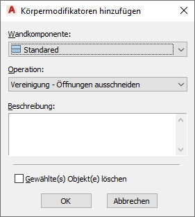

So erstellen Sie einen Körpermodifikator für eine Decke oder ein Dachelement:
| Ausgewähltes Objekt… | Aktion… |
| Decke | klicken Sie auf ![]() ![]() . |
| Dachelement | klicken Sie auf ![]() ![]() . |
