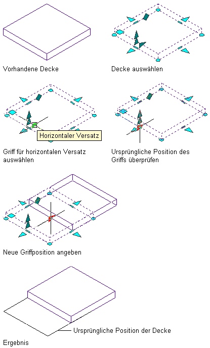

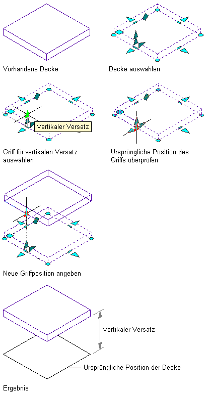

Gehen Sie wie folgt vor, um den vertikalen und horizontalen Versatz eines Decken- oder Dachelementobjekts in einer isometrischen 3D-Ansicht zu ändern.
Beim Versatz handelt es sich um den vertikalen und horizontalen Abstand gemessen vom Einfügepunkt der Decke.
Ändern des horizontalen Versatzes einer Decke mit dem Griff für den horizontalen Versatz
Ändern des vertikalen Versatzes einer Decke mit dem Griff für den vertikalen Versatz
