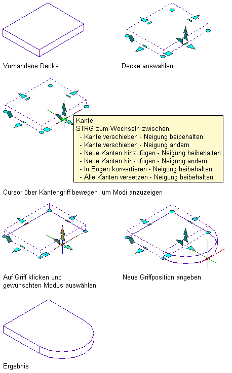

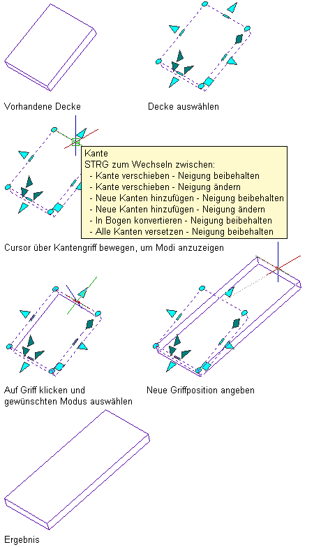

Mit den Kantengriffen können Sie die Größe, Form und Neigung einer ausgewählten Decke bzw. eines ausgewählten Dachelements ändern, indem Sie jeweils eine Kante verschieben. Wenn Sie den Cursor auf einen Kantengriff verschieben, zeigt eine QuickInfo-Nachricht die verfügbaren Bearbeitungsmodi an. Die einzelnen Modi werden im Anschluss an die folgende Vorgehensweise beschrieben. Nachdem Sie auf den Kantengriff geklickt haben, können Sie durch Drücken der Taste STRG zwischen den Modi wechseln.
Gehen Sie wie folgt vor, um einen Kantengriffmodus auszuwählen und die Kante einer Decke oder eines Dachelements zu bearbeiten:
Kantengriffe werden angezeigt.
Die Liste der verfügbaren Bearbeitungsmodi wird eingeblendet. (Die Modi für gerade und gebogene Kanten weichen voneinander ab. Detailliertere Beschreibungen finden Sie im Folgenden.)
Die normale Griffbearbeitung von Decken oder Dachelementen behält den Neigungswinkel bei, ganz gleich, welchen Z-Wert der betreffende Punkt hat.

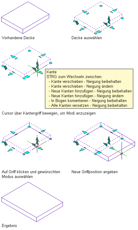

Kantengriffe für gerade Decken- oder Dachelementkanten bieten die folgenden sechs Bearbeitungsmodi:
Wenn Sie die Kante verschieben, werden angrenzende Kanten entsprechend gestreckt bzw. gekürzt, ohne dass die Neigung geändert wird. Dies ist der vorgegebene Modus für gerade Kanten.

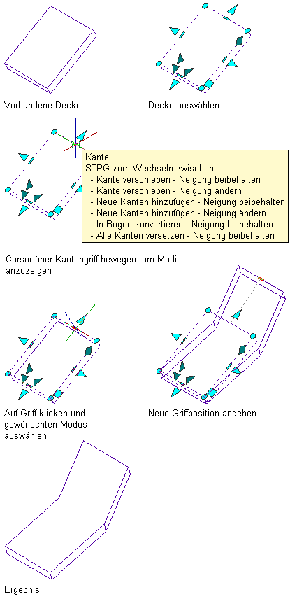

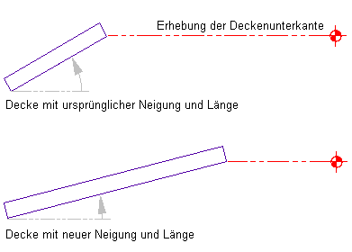

Wenn Sie die Kante verschieben, werden angrenzende Kanten gestreckt bzw. gekürzt, wie das Verschieben es erfordert. Außerdem wird die Neigung angepasst, sodass die Ansicht der zu verschiebenden Kante beibehalten wird.
Seitenansicht

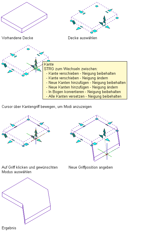

Wenn Sie die Kante nach außen verschieben, werden nicht die angrenzenden Kanten gestreckt, sondern neue Kanten werden hinzugefügt. Jede dieser neuen Kanten hat ihre eigenen Kanten- und Kantenüberhanggriffe. Die Neigung wird nicht geändert.

Wandelt die Kante in einen Bogen um, den Sie auf der aktuellen Ebene nach innen oder außen verschieben können, um Richtung und Krümmungsradius des Bogens festzulegen. Angrenzende Kanten sind davon nicht betroffen.

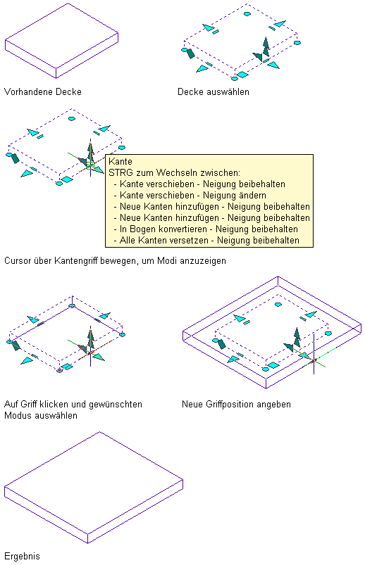

Alle äußeren Umfangskanten werden auf der aktuellen Ebene die gleiche Entfernung nach innen oder außen verschoben, wie Sie den ausgewählten Kantengriff verschieben. Der Krümmungsradius wird beibehalten. Wurden der Decke oder dem Dachelement Aussparungen hinzugefügt, wirkt sich dies nicht auf ihre Kanten aus.
