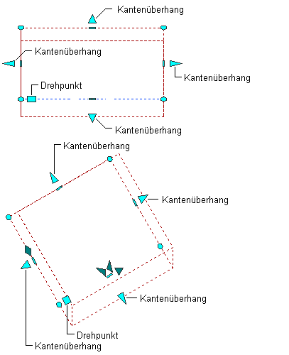

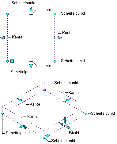

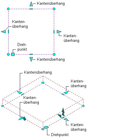

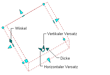

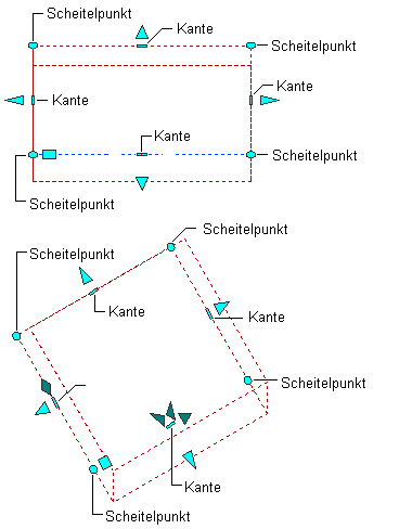

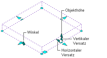

Welche Arten von Bearbeitungsgriffen für eine ausgewählte Decke oder ein ausgewähltes Dachelement verfügbar sind, hängt von der Ansichtsrichtung ab. Wie Sie in der Illustration sehen können, werden die Griffe für Kante, Kantenüberhang, Scheitelpunkt und Drehpunkt sowohl in Draufsichten als auch in isometrischen 3D-Ansichten angezeigt. Die Griffe für Winkel, vertikalen Versatz, horizontaler Versatz und Dicke sind nur in isometrischen 3D-Ansichten verfügbar.
Griffe für Scheitelpunkt und Kante (Decke)
Griffe für Kantenüberhang und Drehpunkt (Decke)
Griffe für Winkel, Dicke, horizontalen Versatz und vertikalen Versatz (Decke)
Griffe für Scheitelpunkt und Kante (Dachelement)
Griffe für Kantenüberhang und Drehpunkt (Dachelement)
Griffe für Winkel, Dicke, horizontalen Versatz und vertikalen Versatz (Dachelement)
