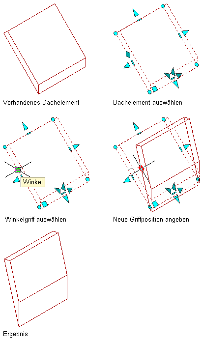

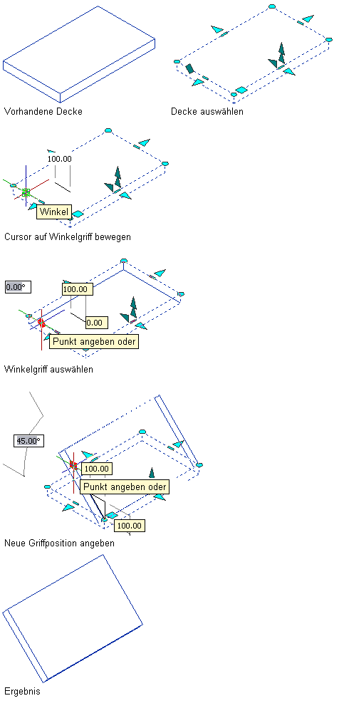

Gehen Sie wie folgt vor, um die Neigung einer Decken- oder Dachelementkante in einer isometrischen 3D-Ansicht zu ändern. (Sie können auch die Eigenschaftenpalette verwenden, um die Neigung anzupassen und die automatische Ausrichtung der Traufe zu steuern.)
Bearbeiten der Deckenneigung mithilfe des Griffs für den Winkel
Bearbeiten der Dachelementneigung mithilfe des Griffs für den Winkel
| Was möchten Sie tun… | Aktion… |
| Manuelles Anpassen der Neigung | Geben Sie einen Wert ein, oder verschieben Sie den Griff, bis der gewünschte Winkel angezeigt wird, und klicken Sie darauf. |
| Anpassen der Neigung durch Ändern des Stichmaßes der Decke | Drücken Sie die TABULATORTASTE, bis der Stichwert markiert wird, und geben Sie dann entweder einen Wert ein, oder verschieben Sie den Griff, bis der gewünschte Wert angezeigt wird, und drücken Sie die Maustaste. |
