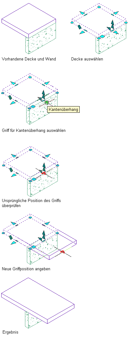

Gehen Sie wie folgt vor, um den Überhang einer Decken- bzw. Dachelementkante zu ändern. (Alternativ können Sie den Überhang mithilfe des Arbeitsblatts ändern, das über die Eigenschaftenpalette oder die kontextabhängige Multifunktionsleisten-Registerkarte des Objekts verfügbar ist.)
Ändern des Kantenüberhangs einer Decke mithilfe des Griffs für den Kantenüberhang
