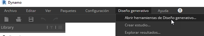

Herramientas de Diseño generativo en Dynamo
- En Dynamo for Revit, un nuevo conjunto de herramientas agiliza y simplifica el proceso de creación y actualización de los gráficos que se utilizarán como tipos de estudio del Diseño generativo. Para acceder a estas herramientas, haga clic en Diseño generativo
Abrir herramientas de Diseño generativo.

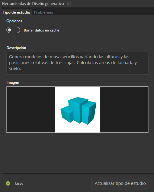

- Las herramientas de Diseño generativo se muestran en un panel ubicado a la derecha de la ventana de Dynamo. Haga clic en la ficha Tipo de estudio para crear o actualizar el tipo de estudio del gráfico actual, incluida la carpeta Dependencies asociada. Haga clic en la ficha Incidencias para ver y resolver problemas con el gráfico.
- En Dynamo, el comando Exportar para diseño generativo se ha sustituido por el botón Crear tipo de estudio (o Actualizar tipo de estudio) de la ficha Tipo de estudio. Después de editar un gráfico, ejecútelo para validarlo, resolver cualquier problema y, a continuación, haga clic en Crear tipo de estudio (o Actualizar tipo de estudio).
- Los tipos de estudio de ejemplo son ahora de solo lectura. Si lo desea, puede utilizar un tipo de estudio de ejemplo como punto de partida para su propio gráfico. Ábralo en Dynamo y utilice Archivo

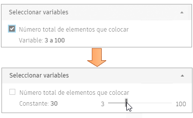

Las constantes se identifican con más claridad
- En el cuadro de diálogo Definir estudio, la sección Elegir variables ahora se titula Establecer variables y constantes.
- En el cuadro de diálogo Explorar resultados, las constantes se muestran como se indica a continuación:
- En la vista de lista de resultados, las constantes se muestran en las columnas de la derecha.
- En el panel Detalles del resultado seleccionado, la sección Entradas se divide ahora en las secciones Variables y Constantes, por lo que puede identificar claramente los valores que cambian en cada resultado y aquellos que permanecen iguales.

- Valores constantes: al definir un estudio, ahora puede especificar los valores constantes que se utilizarán para todos los resultados del estudio, independientemente del método de generación seleccionado. Para especificar un valor constante, en el cuadro de diálogo Definir estudio, desactive la casilla de verificación de una variable. Si se utilizan valores numéricos, un control deslizante muestra el intervalo posible del valor (según se ha definido en el gráfico de Dynamo). Si se utilizan valores booleanos, se muestra un conmutador de "True/False" (verdadero/falso). Seleccione el valor que desee utilizar para todos los resultados del estudio.
