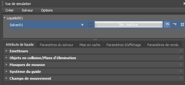

Fenêtre Vue de simulation
Utilisez la fenêtre Vue de simulation pour contrôler tous les aspects de la simulation de fluide.
Zone Gestion système
Permet de gérer les diverses simulations de liquide et les solutions de composant associées, ainsi que de contrôler la progression des simulations en cours de calcul.
Groupes de fonctions
Les commandes de simulation sont réparties entre les différents groupes de fonctions. Cliquez sur l'onglet correspondant pour accéder à chaque groupe de fonctions.
Attributs de liquide
Ce groupe de fonctions permet de modifier les propriétés d'émetteur, d'ajouter des objets en collision, des plans d'élimination, des masques de mousse, des guides et des champs de mouvement.
Paramètres du solveur
Ce groupe de fonctions permet d'ajuster les différents paramètres du solveur et d'afficher les objets de la scène associés à la simulation :
  • Paramètres de simulation
  • Paramètres de liquide
  • Objets d'émetteur
  • Objets de collision
  • Objets du plan d'élimination
  • Système du guide
  • Paramètres de mousse
  • Objets de masque de mousse
  • Objets de champ de mouvement
Mise en cache
Ce groupe de fonctions permet de définir les options de mise en cache.
Paramètres d'affichage
Ce groupe de fonctions permet d'ajuster l'affichage de la simulation dans les fenêtres.
Paramètres de rendu
Ce groupe de fonctions permet de contrôler les paramètres de rendu pour la simulation terminée.
