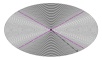

Les parcours d'outils Spirale 2D fraisent une feature avec un motif de parcours en décalage. Le motif est obtenu en prenant la frontière de brut, la frontière de feature ou la courbe spécifiée dans l'onglet Brut et en décalant cette courbe vers le centre de la pièce. Le motif peut être usiné soit vers le centre de la feature, soit vers l'extérieur de la feature.
Les écarts entre les passes sont calculés en 2D. Pour les parcours d'outils en spirale qui utilisent un enchaînement 3D, utilisez la technique Spirale 3D. Pour utiliser la frontière de brut, sélectionnez Utiliser les dimensions du brut dans l'onglet Brut. Cela se résulte en une forme carrée sur la parcours d'outil.
Pour calculer automatiquement la frontière de silhouette des surfaces de la feature, sélectionnez Utiliser les dimensions de la surface pièce. Ce parcours d'outil imite la frontière de la feature.
Si vous voulez utiliser une courbe différente pour la forme du parcours d'outils, sélectionnez l'option Courbes comme frontières dans l'onglet Brut. Les options pour l'utilisation d'une courbe sont différentes pour le fraisage spirale et pour les autres techniques.
