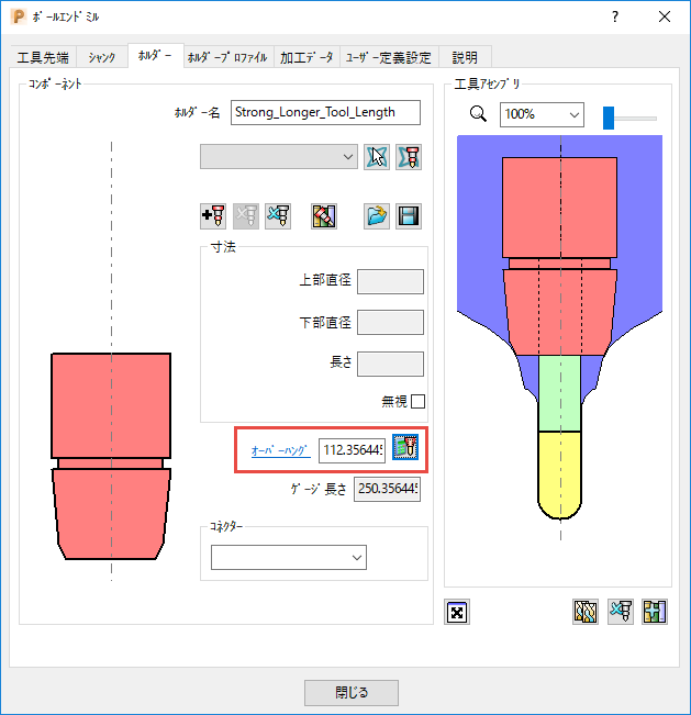

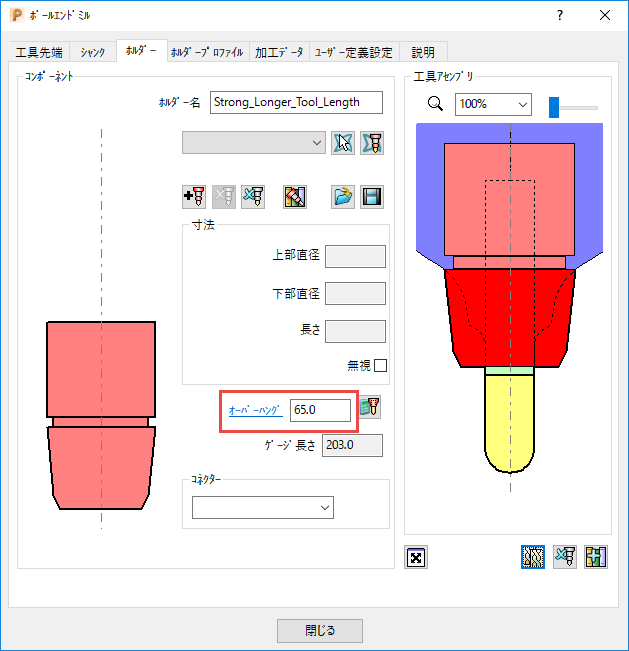

オーバーハング - 値を入力し、工具ホルダーからカッターが突出する距離を指定します。マイナスの オーバーハング を使用し、工具の加工パーツがホルダーエレメントより上になるように設定することができます。これは、切削砥石の使用時に有用です。この場合、ロックプレート、および、ロックナットが、工具の加工部の下になります。
オーバーハング計算 - ホルダープロファイル に基づいて、最小オーバーハング値を自動計算します。
この場合、オーバーハング を 65 にすると、工具ホルダーはモデルと干渉します。
をクリックすると、干渉を回避するために最小オーバーハングが計算されます。
PowerMill では、干渉チェックの際に、推奨されるオーバーハングの長さがコメントとして表示されます。

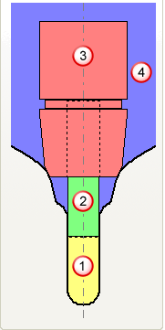

工具アセンブリ - 工具アセンブリ、および、ホルダープロファイル の定義済みパーツを表示します。
tool
シャンク
ホルダー
ホルダー プロファイル
