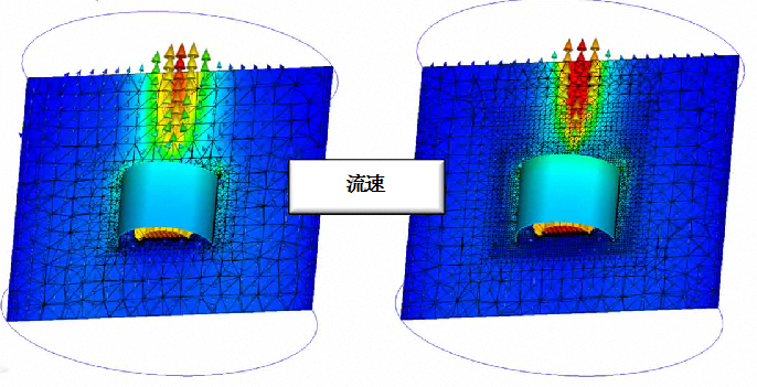

細分割領域が器具周囲に作成されています。器具とサーマルプルーム内の流速に対して著しい効果が見られます:
velocity

これらの勾配をとらえることは解析の精度を達成する上で非常に重要です。
