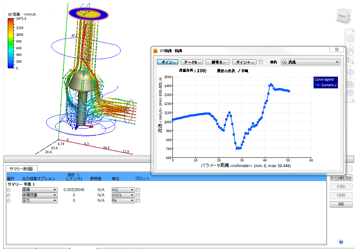

このステップでは、流れと熱がモデル内を移動する方法について学習します。Autodesk® CFD には、結果の可視化と抽出のための優れたツールが用意されています。
必要な結果のタイプは、アプリケーションのタイプによって大きく異なります。
バルブやその他の流れをコントロールする装置
流れコントロールのシミュレーションでは、通常は流体が装置をどのように流れるかが表示され、さらに圧力損失と流量のいずれかが表示されます。
結果の例

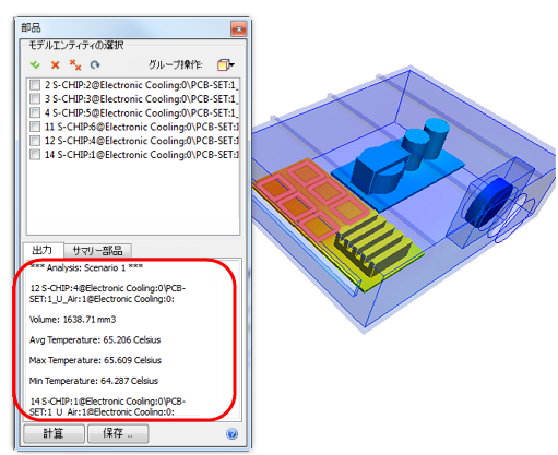

電子機器冷却
電子機器冷却のシミュレーションでは、通常はコンポーネントの温度と、冷却風が筐体をどのように流れるかが表示されます。
電子機器冷却の結果

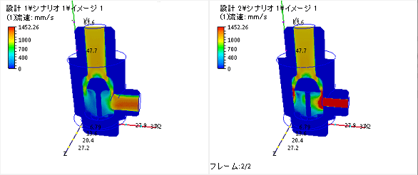

1 つのシナリオは、第一段階にすぎません。多くの場合、複数の設計バリエーションを試すことをお勧めします。
代替デザイン
Autodesk® CFD では、モデル間での設定の流用や同じデザイン スタディでのバリエーションの実行を簡単に行うことができます。
完了したら、ディシジョン センターで結果を比較することができます。
[ディシジョン センター]アイコン
ディシジョン センターでは、複数のシミュレーションのシミュレーション結果を比較する方法がいくつか用意されています。
ディシジョン センター
