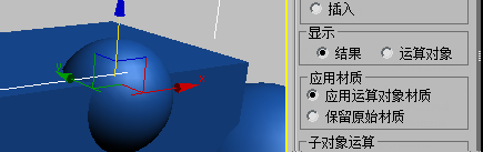

ProBoolean 提供了 2 个用于应用材质的选项,这两个选项在“参数”卷展栏的“应用材质”组中提供(请参见上图)。默认方法是“应用运算对象材质”,该方法可将操作对象材质应用于所得到的面。另一种方法“保留原始材质”会使所得到的面使用在布尔运算中第一个选定对象的材质。
下图显示了两种方法的区别。布尔运算从左侧图的一个红色的长方体和一个蓝色的球体开始。该长方体用作基本对象,球体是减去的运算对象。使用默认的“应用运算对象材质”选项给出在图中心显示的结果。选择“保留原始材质”会产生在图右侧显示的结果。
左:原始运算对象
中:“应用运算对象材质”处于激活状态
右:“保留原始材质”处于激活状态

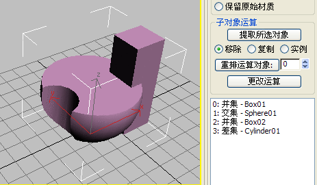

  7. 将“运算”设置为“差集”,然后单击圆柱体。
    圆柱体的相交体积是从以前的布尔结果中减去得到的。
    注意,在“参数”卷展栏底部的层次视图列表中,列出了用于构建布尔对象的运算对象和运算的整个历史。用“并集”合并 Box01 开始布尔运算,然后用“交集”合并 Sphere01,用“并集”合并 Box02,最后,用“差集”合并 Cylinder01。
    注: 列表中第一个对象的运算对布尔对象没有影响,但是如果将其移动到列表的其他位置,则会产生影响。此练习结束时您会看到一个这样的示例。
    可以使用“子对象运算”组中的列表和其他控件来更改结果。
  8. 在列表中,高亮显示“差集 - Cylinder01”项,然后将“运算”设置为“并集”。
  9. 在“子对象运算”组中,单击“更改运算”按钮。
    更改元素的结果是,圆柱体会作为增加的体积而非减少的体积出现在布尔对象中。另外,它在列表中的项更改为“并集 - Cylinder01”,显示现在对圆柱体进行的布尔运算是“并集”。
    还可以更改运算的顺序,这可能会影响结果。
  10. 在列表中,单击“并集 - Cylinder01”项以移除高亮显示的内容,然后高亮显示项 1:交集 - Sphere01。
    注意,其在列表中的位置 1 出现在“重排运算对象”按钮旁边的可编辑字段中。
  11. 将字段中的值从 1 改为 3,然后单击“重排运算对象”按钮。
    “交集 - Sphere01”项跳到列表结尾。
    此时,布尔对象会发生很大变化。您可以通过列表中的新顺序获知如何得到此形状:利用“并集”组合两个长方体和圆柱体,将它们的体积增加到一起,然后利用“交集”将球体合并到得到的结果中,只留下所有四个对象共有的体积。

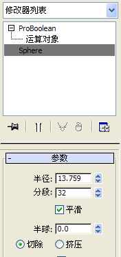

选择未修改的 ProBoolean 对象之后,修改器堆栈会显示单个的可扩展条目:ProBoolean。
开此条目(通过单击 + 图标)会出现一个子分支:运算对象。
要独立于整个对象转换 ProBoolean 对象中的运算对象,请单击“运算对象”分支以将其高亮显示。
然后,在视口中使用标准选择方法,或在“参数”卷展栏底部的层次视图列表中高亮显示它们的名称来选择一个或多个运算对象。
当仅选择一个运算对象时,在 ProBoolean 条目下面,对象类型(而不是其名称)会作为单独的堆栈条目出现。单击此条目可直接访问“修改”面板上的运算对象的参数。
