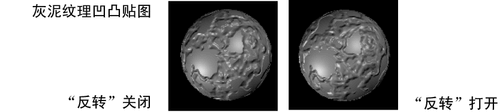

反转(Invert)
反转所有纹理颜色(黑色变为白色,白色变成黑色,依此类推)。默认情况下,“反转”处于禁用状态。例如,通过将“反转”设置为启用或禁用,可以将凹凸贴图或置换贴图的凸起区域更改为凹陷,将凹陷区域更改为凸起。
