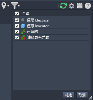

在「位置視圖」頁籤中依狀態篩選元件
根據連結狀態篩選元件樹狀檢視中的元件。
  1. 按一下「專案」頁籤 「專案工具」面板 「管理員」。 查找
  2. 在「專案管理員」中,按一下「位置視圖」頁籤。
  3. 在「位置視圖」中,按一下「依元件狀態進行篩選」。
    註: 當您有連結的 AutoCAD Electrical 工具集 和 Inventor 專案時,會顯示「依元件狀態進行篩選」按鈕。
  4. 清除「全選」,然後選取要展示在元件樹狀檢視中的值。
  5. 按一下「確定」。
