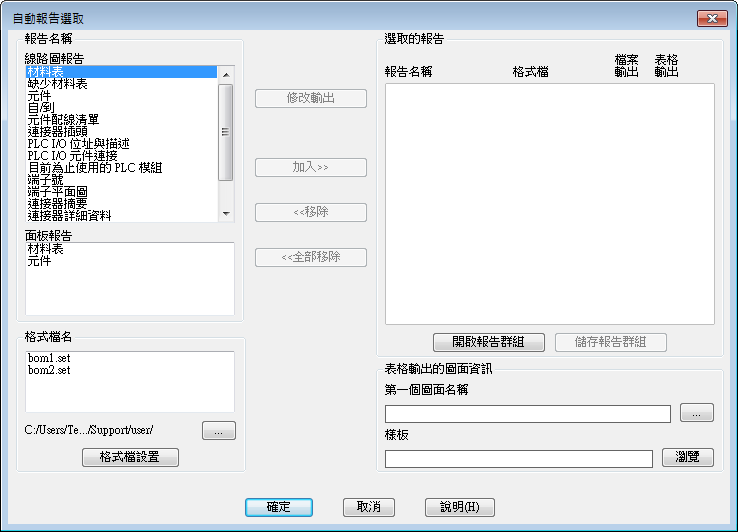

產生任意數量的報告輸出檔案,並將報告表格放置到圖面上。您可以選取報告和關聯的格式檔案 (.set)。
查找輸入指令:AEAUTOREPORT
選項清單
將顯示以下選項。
- 報告名稱
- 顯示可用於自動產生報告之所有線路圖和面板報告的清單。並非所有報告都可使用此指令。
- 格式檔名
- 針對選取的報告顯示格式檔案清單。
- 格式檔設置
- 開啟一個對話方塊,您可以在其中建立或編輯格式檔案。
- 修改輸出
- 變更在「選取的報告」中所選報告的輸出類型。
註: 如果格式檔案不包含檔案或表格輸出設定,則會停用對應的選項。
- 加入
- 將報告名稱和格式檔案加入到「選取的報告」清單中。僅當同時選取了報告名稱和格式檔案時,此按鈕才會啟用。
- 移除
- 從「選取的報告」清單中移除選取的報告。
- 全部移除
- 從「選取的報告」清單中移除所有報告。
- 選取的報告
顯示選取要產生報告的所有報告的清單。該清單顯示報告名稱和格式檔名,以及用來展示報告輸出是檔案、表格還是兩者的指示器。「x」表示格式檔案包含該輸出類型的定義,且選取了該輸出類型。「o」表示格式檔案不包含該輸出類型的定義,或未選取該輸出類型。
- 開啟報告群組
- 開啟報告名稱和格式檔案之先前儲存的報告群組檔案 (.rgf)。
- 儲存報告群組
- 儲存包含報告名稱和格式檔清單的檔案,以供日後使用。
報告群組檔案的副檔名為 .rgf,儲存在 \Users\{使用者名稱}\AppData\Roaming\Autodesk\AutoCAD Electrical {版本}\{版本}\{國家/地區代碼}\Support\User\。
- 表格輸出的圖面資訊
- 如果表格輸出需要新的圖面,請指定起始圖面檔名及其位置。如果建立多個圖面,則檔名會遞增。如果未輸入路徑,圖檔將建立在與作用中專案的 .wdp 檔案相同的路徑中。您可以為新圖面指定圖面樣板檔。
註: 僅在報告沒有既有表格可供更新時,才會建立新圖面。
