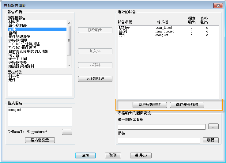

「自動報告」工具可讓您一次執行多個報告。您可以將報告儲存到檔案、將每個報告做為表格放置,或同時進行二者。 查找
並非每個報告都顯示「報告產生器」對話方塊,啟動後不需要使用者進行輸入。使用「自動報告」時必須指定格式檔案。因為報告不會顯示在螢幕上,因此格式檔案必須定義檔案輸出、表格輸出或兩者。使用「格式檔設置」來定義格式檔案中的檔案與表格輸出。 查找
如果經常執行同一報告群組,則可以將該群組儲存為一個報告群組。若要設置報告群組,請加入所有格式檔案 (如同要執行報告一樣),然後儲存報告群組。有關格式檔案的資訊儲存在報告群組檔案中,其副檔名為 .rgf。下次要執行該組報告時,可開啟先前儲存的 .rgf 檔案。
